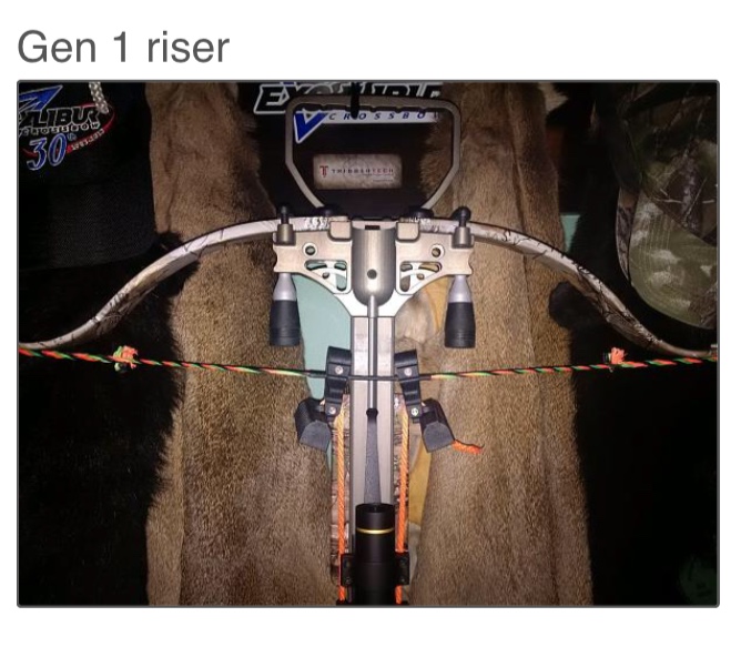

Problémy byly s Gen. 1 Micro. Výrobce pak přišel s úpravou hlavy a osazení ramen na ní.
Takže v provedení 335 v Gen. 2 by neměly být problémy. Stejně jako u nových Bulldogů je tvar hlavy pro životnost klíčový. Tzn. rovná hlava nebo mírný úhel vzad je dobrý pro životnost kuše. Libráž, rychlost, energie je pak dobře dávkovatelná různými délkami nátahů. Z Micra jsem měl možnost střílet hodněkrát. A uvažoval jsem o stavbě speciálu na jeho bázi. Svoji stavbou mi sedí z Excaliburů nejlépe. Má nejlepší těžiště. Vysoká libráž se na nástřelu nijak negativně neprojevuje. Vyšší síla k napnutí je zase relativně kompenzována kratší délkou kuše i její kratší délky nátahu. Pokud nestřílíš několik tisíc ran do roka, neřešil bych to. V tomto případě bych volil novou Gen. 2, se zárukami.

Díky DanM. vážim si tvé odpovědi a jsem potěšen, že to nešlo do kopru. Ta 335 opravdu vychází pěkně a je osazena vším potřebným již v základu a výkon je taky pro mě dostačující. Koukal jsem na fotky prodejce opravdu jsem nenašel micro s uložením ramen dopředu. Tak asi náprava proběhla.

Hlava Gen 1
Hlava Gen 2
Hlava Gen 2 má mírně větší sklon ramen a kuše je s ní mítně pomalejší, ale výrazně spolehlivější.
Zaobleny byly zároveň i hrany, kde končí osazení ramen v hlavě.

Já jsem asi slepej, nebo mírně natrvdlej. Ten rozdíl vidím jenom v těch okýnkách hlavy, jinak možná v síle ramen, ale to bych fakt hádal. Jestli jen Gen 2 s prázdnýma okýnkama, je to jasný... Huh
#98
Alfonz
Jde o vizuální rozdíl na první pohled. Rozdíl několika stupňů na sklonu ramen ani rádius srážení hrany z obrázku nepoznáš.

Jasný vidím, tvarově je hlava jiná. Já zprvu čuměl po ramenouch. Díky moc za info, to je hodně důležité. Aby nebyl někde doprodej a já to nechytnul.
