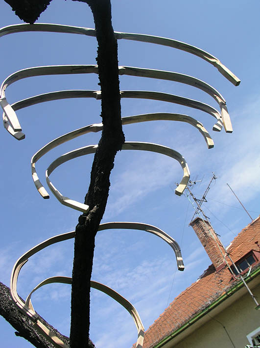

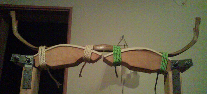

V poslednej generácii ich bolo 7
Pár z nich v sušení
Ďalej ako po napnutie tetivy sa však žiaden nedostal.

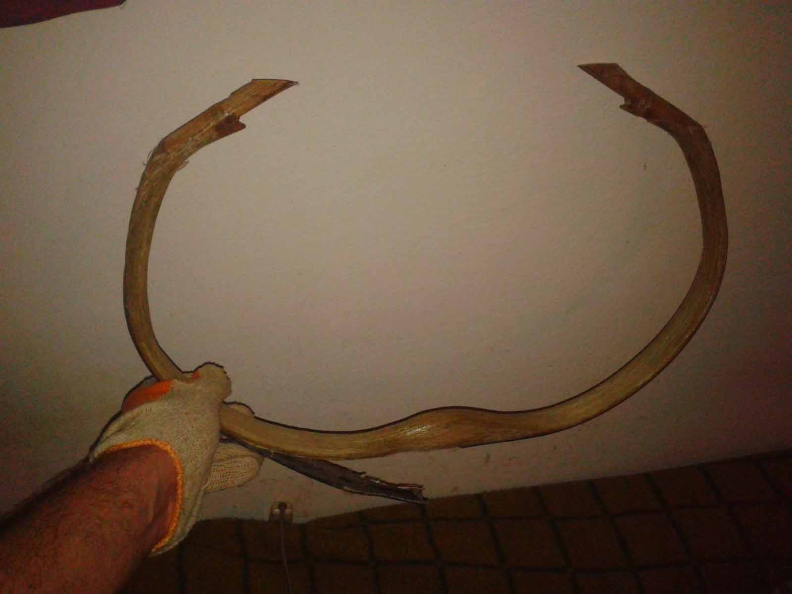

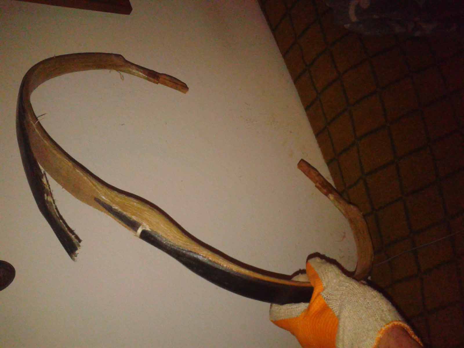

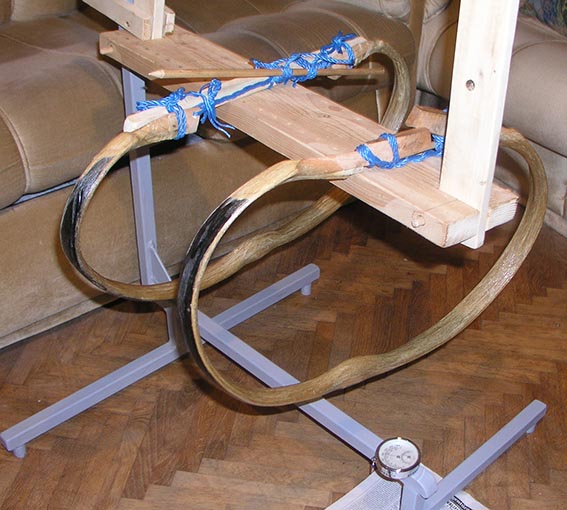

Väčšina dopadla takto so zranením na rôznych miestach ramena.
to isté

(05-15-2020, 07:18 PM)Dusan1 Napsal(a): Väčšina dopadla takto so zranením na rôznych miestach ramena.
to isté
a nepomohlo by tie najviac namáhané miesta omotať resp. poistiť šľachou? Esteticky by to možno nebolo ono ale svoje by to možno spravilo.
#29
Nie. To neudrží nič. Tie omotávky sem-tam vidno na lukoch a sú vlastne, ako "morálna" poistka. Majú zabrániť maličkým prasklinkám, aby to nenaštartovalo väčšiu škodu, ale ak neudrží lep ten šialený tlak, tak ho žiadna omotávka neudrží. Mimochodom na konci madla z oboch strán som tú "morálnu" omotávku mal. Nepomohla.
#30
rozumiem, pri tej libráži to musí byť masaker. Ináč na foto sa mi zdá že drevo aj roh máš ploché. Neskúšal si drevo aj roh "zagulatiť" na spoji? Na maďarovi sa to chystám spraviť takto, tak sa to aj tradične robilo podľa datovaných prierezov ramien u maďarov.
