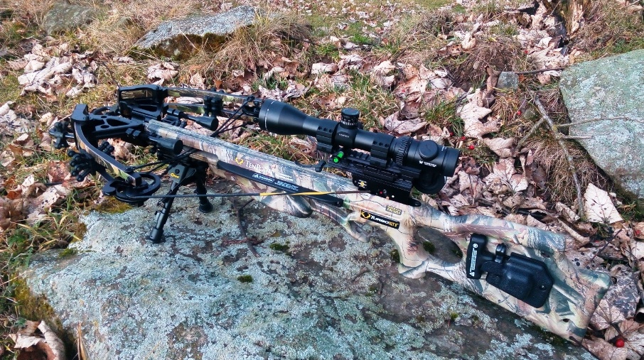

Dnes proběhlo jen krátké testování rychlosti šípu s kuší Tenpoint Turbo XLT II a 418 grainovým šípem. Byl to 20'' šíp Tenpoint ProElite olepený 2'' Blazery pod slabým offsetem cca 1-2° a osazen 100 grainovým terčovým hrotem.
Do budoucna bude nafoceno a rozebráno podrobněji, teď jen malé nakousnutí, jak to bude zhruba vypadat. Budou přiloženy fotky konfigurace, ze které bude stříleno, foto ze střelby, naměřená data, grafy a možno nějaké to zhodnocení.
