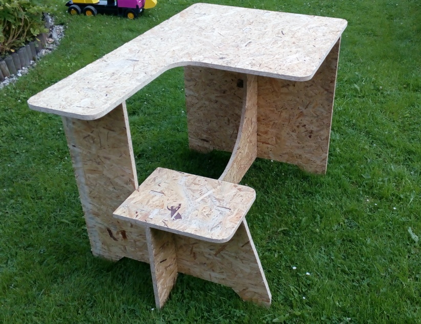

Zakládám toto vlákno, kam bychom mohli psát o nastřelovacích stolicích, bipodech, benchrestech, loveckých stojanech aj. a také o nastřelování kuší, tipy a triky na co si dát bacha při nastřelování atd.

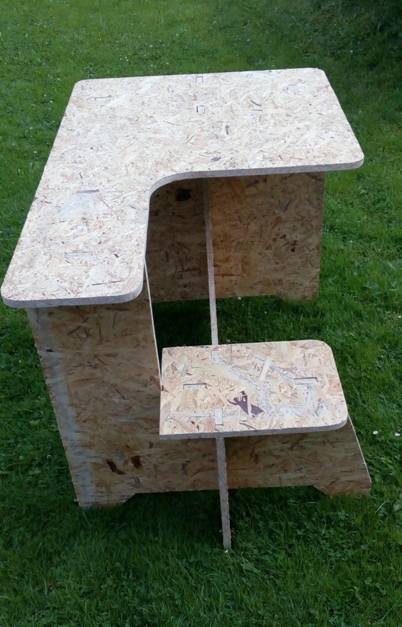

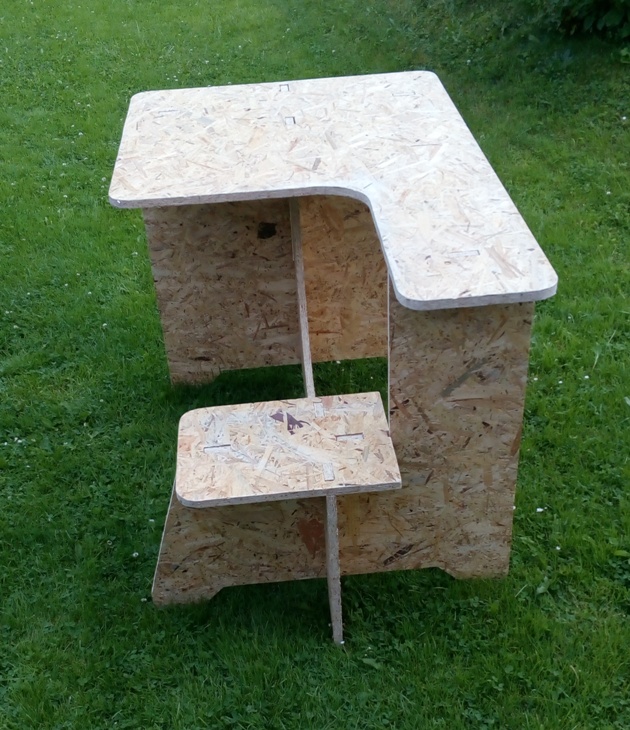

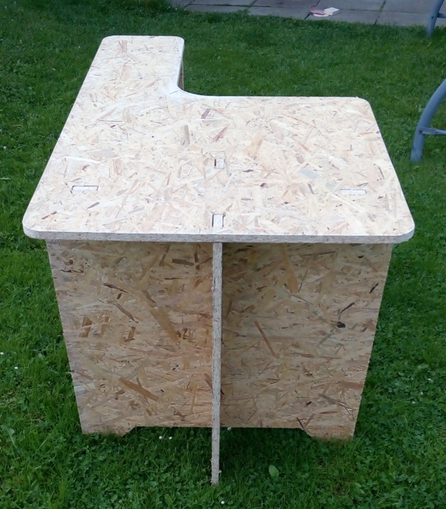

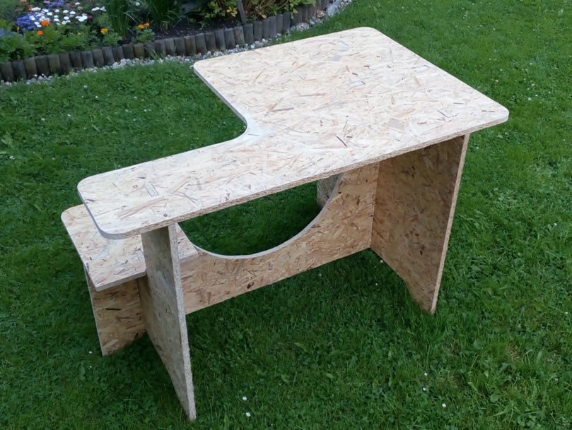

Jako první příspěvek bych sem vložil moji dnešní tvorbu – přenosnou, skládací nastřelovací stolici (ano to je ta „tajná“ věc, o které jsem mluvil, že se chystám vytvořit  ). Důvod pro výrobu byl ten, že člověk občas potřebuje nastřelit optiku na jiné šípy a ne všeci mají dostatečně dlouhý prostor na zahradě na nastřelení. Tahat s sebou na louku stůl je nemyslitelné a nastřelování vleže jde jen v nízké trávě, případně při střelbě z vyvýšené pozice.

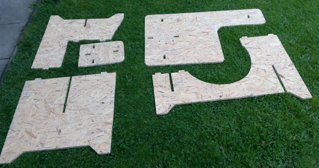

Jedná se o konstrukci z OSB desky. Překližka (zvláště pak voděodolná) by byla lepší volbou, ale o dost dražší. Všechny díly jsem vyřezal z desky klasického formátu 2500 x 1250 mm. Zbyl pruh o délce 1250 mma šířce cca 250 mm + minimální odpad z prořezu. Ideální pro práci by byla ponorná pila a na drbky pak přímočárka + vrtačka na otvory. Já jsem celou konstrukci vyřezal pouze přímočarkou + vrtačkou. S novým plátkem to jede ale samo a udržet rovný řez je taky v klidku (dá se použít pravítko, ale je to zbytečné). Nejzdlouhavější bylo vše narýsovat a rozměřit – pakárna. Řezání už šlo samo a poměrně rychle. Nakonec jen zakulatit hrany šmirglem a hurá střílet.

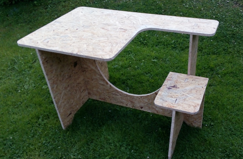

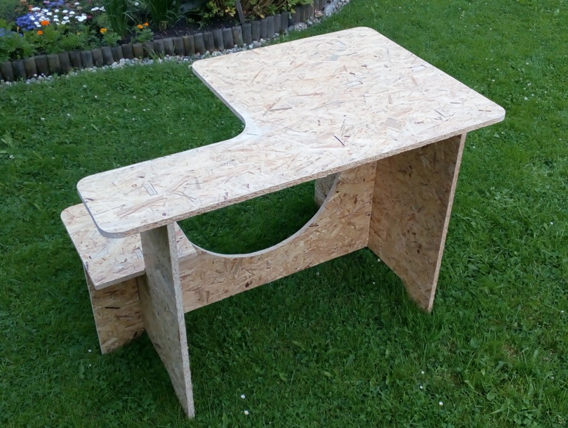

Jednotlivé desky se do sebe zasunou a zvrchu se přiklopí deska a sedátko. Po zkompletování je konstrukce pevná a stabilní. Sestavení trvá necelou minutku. Stolice je vytvořena tak, že obrácením zadního dílu a převrácením vrchní desky se z pravoruké varianty stává levoruká, tudíž velmi univerzální. Sedí se na ní pohodlně. Dalo by se ještě vyřezat odlehčení, ale to u OSB velmi sníží pevnost. Překližka by na odlehčení byla vhodnější.
Celou stolici ještě vybrousím a natřu bezbarvým lakem. Nohy nejspíš přetřu gumou nebo asfaltem, ať netáhnou vlhkost a možná je oplechuju, aby se na šutrech zbytečně neotloukly. (nejde mi o vzhled, spíš o trvanlivost). Řezaná hrana je relativně jemná, ale je to furt dřevotříska, takže by nebylo od věci to za pár korun přelepit ABS hranou, ale stolici jsem si nevytvářel na několikahodinová sezení každý den s kávičkou v ruce
Ještě zbývá sešít nějaký přepravní vak s uchami, případně popruhy, aby se dal vak nést na zádech.
VÝHODY:
Skladnost (nezabírá doma / v autě místo), tuhost, použití pro veškeré palná zbraně, které se dají položit/opřít (ať už s bipodem nebo bagama), nechá se přimontovat i klasická nastřelovací stolice na desku stolu, pohodlná, kuše se dá nabít bez toho, aniž by se muselo stoupat od stolu.
NEVÝHODY:
Hmotnost – celek má necelých 20 kilo, což třeba ve formě kýblu s uchem není moc, ale ve formátu několika různě tvarovaných desek se to nese fakt blbě (proto ten obal). U překližky by se dalo použít odlehčení, ale osobně si myslím, že překližka, zvláště ta voděodolná je ve stejné tloušťce a formátu minimálně 1,5x těžší.
Nutnost částečně upravit povrch země před sestavením. Samozřejmě to nemusí být položeno na podlaze vylité nivelačkou, ale když jedna nožka stojí na krtinci, tak zbytek se prostě vigle. Základy geometrie – rovina je určena třemi body, další body navíc tvoří již přeurčenou soustavu. Stolice má 6 noh, tudíž je jasné, kam tím mířím.

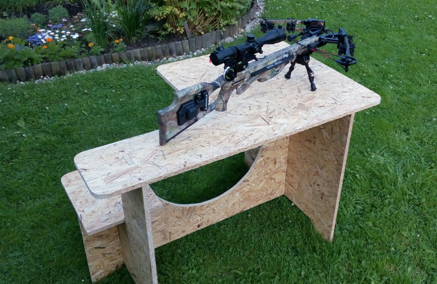

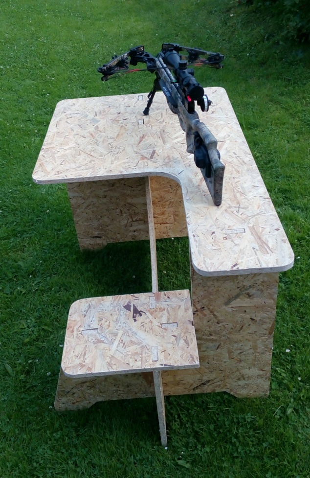

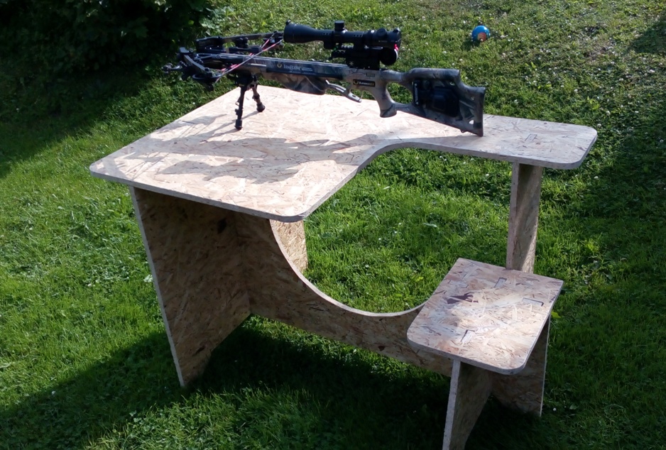

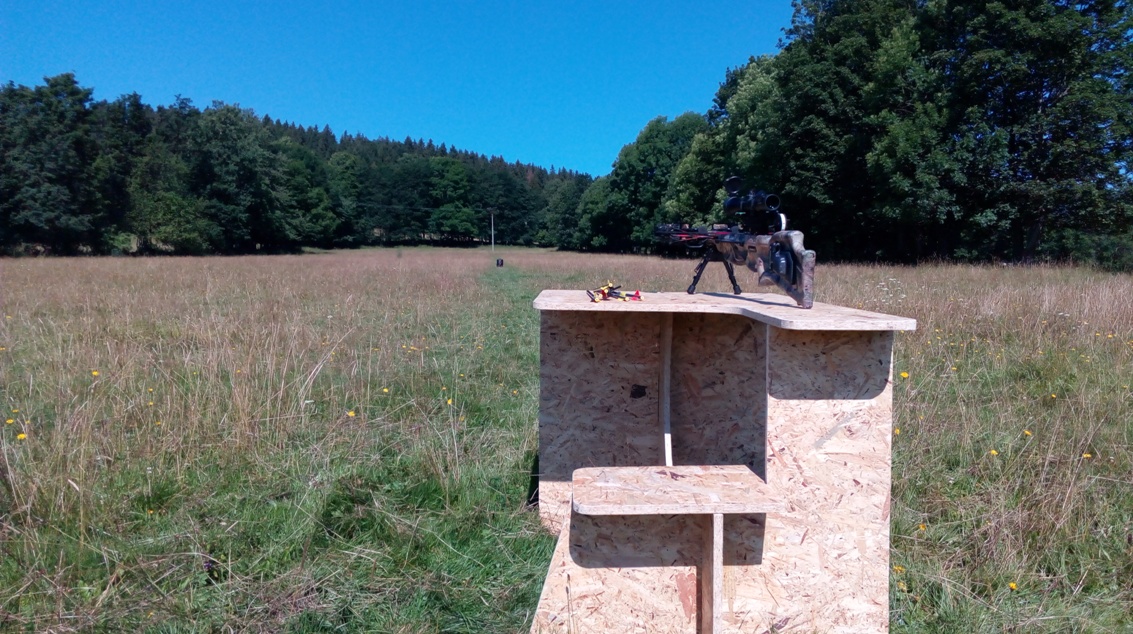

Foto s kuší a levoruká varianta:
A jen bych doplnil, že to není můj nápad. Vyrábí se v USA. Já jsem se jen inspiroval videem. Tvary a veškeré rozměry jsem si musel rozvrhnout sám, aby vše sedělo a lícovalo. Při řezání mě napadla ještě jedna varianta, která by mohla být o pár kg lehčí a skladnější, při zachování dobré tuhosti a stability. Tak třeba časem. I když rozplánování sebralo hodně času, tak to bude až asi v zimě.

No tak to je paráda , máš to vychytané moc sa mi to páči, vyzerá to hodne praktické
Příspěvků: 484
140
To KOŘEN:
Velice zajímavé. Jednotlivé dílce a jejich složení mi připomíná skládací přenosné vařiče - dřívkáče.
Je to šikovně navržené, čistě vyřezané i opracované, vzhledově je to moc pěkné. Tu skladnost bych spíše využil doma, když bych nestřílel, že bych stolici rozebral a dal ke zdi v garáži nebo na ležáka na půdu. Nezabere to žádné místo. Když se nestřílí, je mizerné počasí nebo na zimu to může být schované. Jinak se naopak kdykoliv snadno vyndá a sestaví. Na transport spíše autem. Vzpomínám na výpravy, kdy jsme s kamarádem šli střílet do kopců, každý svojí kuši, toulce se šípy, batohy a terčovnici cca 12 - 15 kg... Po pár kilometrech byl člověk zpocenej jak vrata od chlíva  .
Každopádně zkus popřemýšlet a při zájmu od uživatelů postavit pár kousků, stejně jako další Tvoje výrobky k výrobě šípů nebo nastavení kuše. Jsou to vyloženě speciální přípravky, které osloví jen úzkou skupinu lidí, ale na druhou stranu je využijí nejen střelci z kuší... Ještě jednou palec nahoru a jen tak dál.

Díky kluci za slova chvály. O víkendu to hodím do finální podoby a natočím i video, ať to vidíte v akci.
S tím taháním věcí mi ani nemluv. Chodím sice jen za barák (200-300 metrů) ale tahám všecko naráz, páč jsem línej. Takže když jdu měřit, tak beru hradla, kuši, terčovnici, šípy, batoh, střeleckou karimatku, rozkládací židličku, pití, pásmo a různý kraviny. Proto musím vymyslet nějaký nosný systém na tu stolici, abych nemusel chodit 2x
Inak stolice má ještě jednu výhodu - pokud je v zimě nouze, tak se s ní dá přiložit do kamen
A nápadů je habaděj, jen by musel mít den alespoň 32 hodin, ale to všeci určitě znáte.

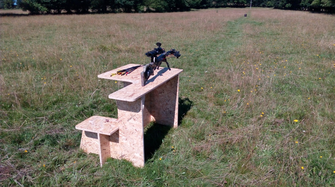

Tak jo, slíbené video. Jen tak na rychlo, není to ještě vůbec vybroušené a nalakované, ani nohy nemají ochranu proti vlhku, ale pro ukázku, že tam jde nabíjet kuše i v sedě to celkem stačí. Moji maličkost netřeba komentovat
Jak slyšíte, trochu to vrže, ale je to dřevo.
Předpokládal jsem, že bude v létě více času na veškeré testy, ale opět se potvrdilo, že nejsem optimistický, nýbrž naivní

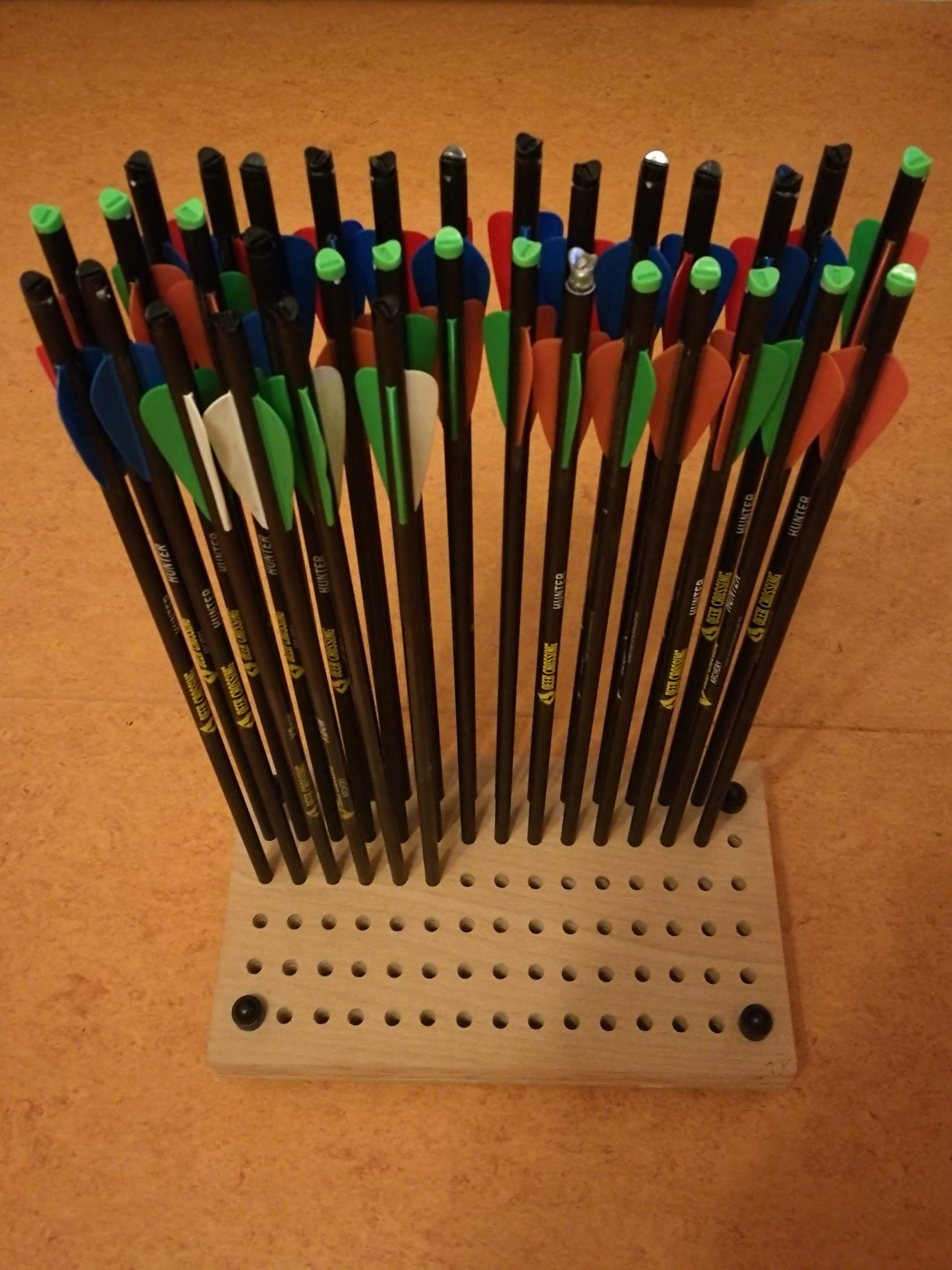

Stojan na šípy

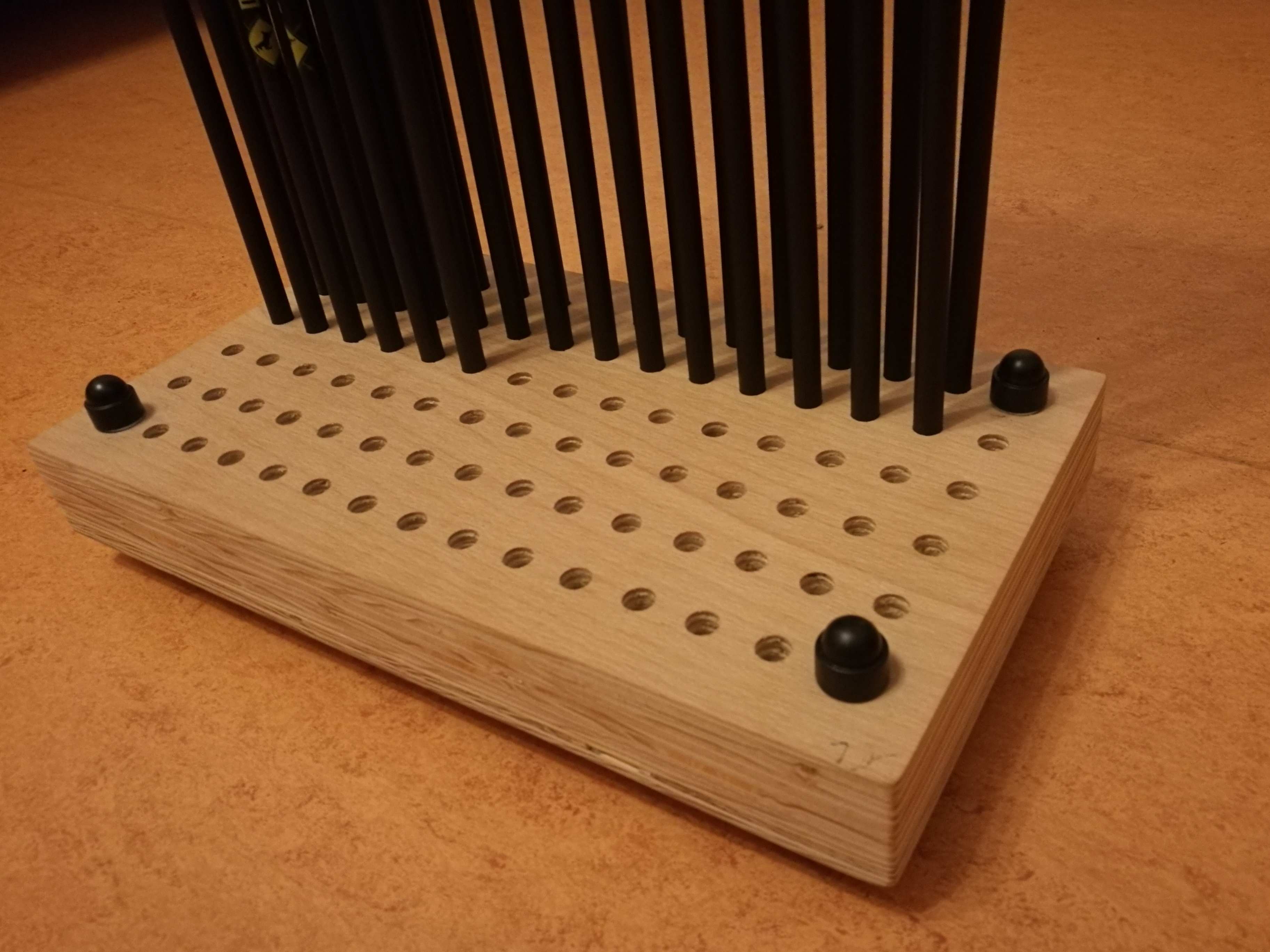

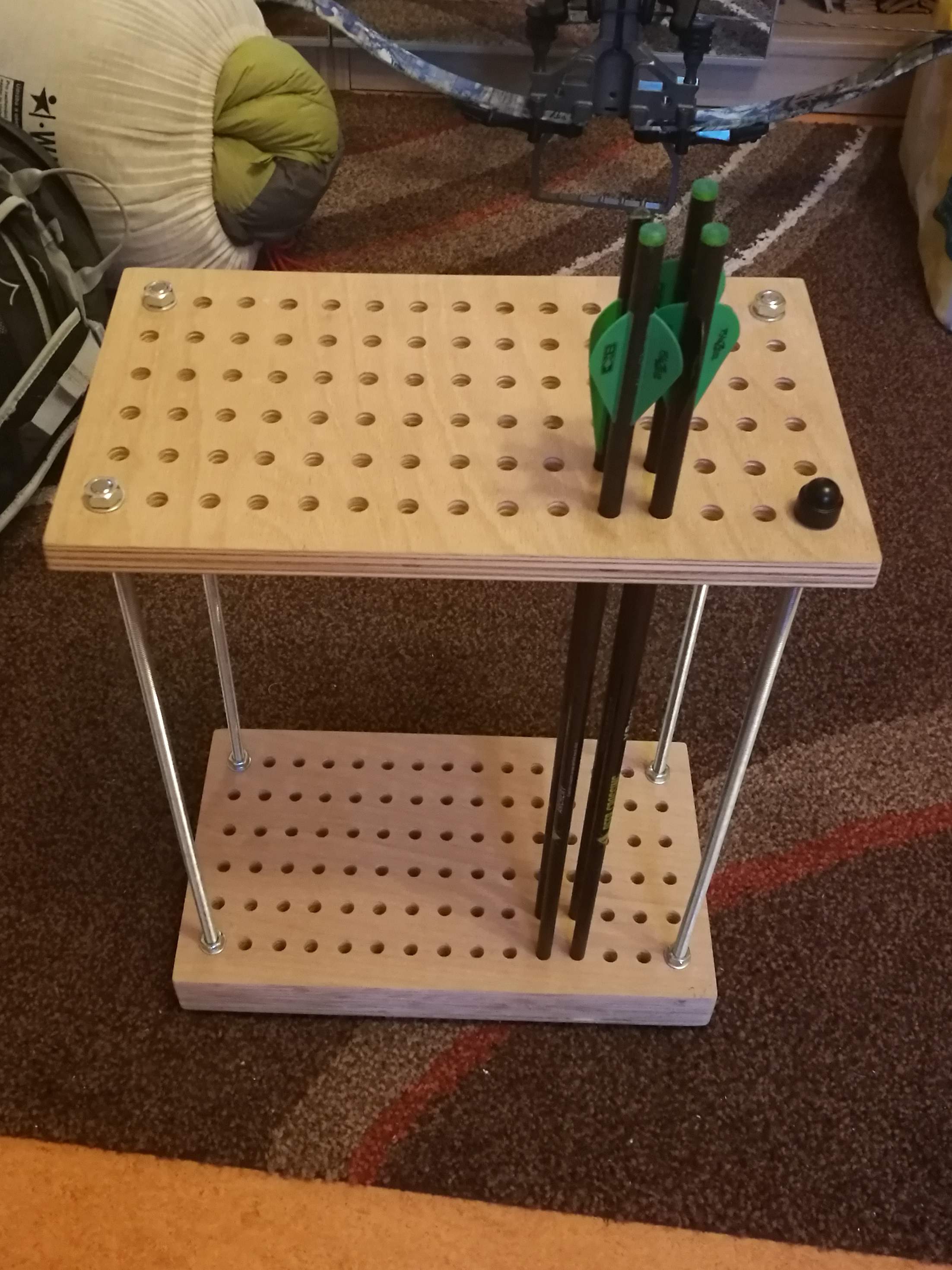

Při třídění šípů do jednotlivých skupin jsem potřeboval nějaký stojánek, aby se i šetřily letky a nedělalo to bordel ve skříni.
První varianta stojanu se sestávala ze dvou rovnoběžných desek, vzájemná distance pomocí čtyř závitových tyčí 8 mm. Horní a dolní desky byly vrtány společně na sloupové vrtačce vrtákem 9 mm. Po sestavení jsem zjistil, že některé díry nejsou vrtaný úplně kolmo a hrot šípu tak nelze zasunout do dolní desky. Takže pokud mít stojan udělaný tímto způsobem, tak horní deska musí mít díry o průměru 10 mm. Práce se stojánkem není úplně praktická (manipulace se šípy).
Druhá varianta stojanu už nemá horní desku, šípy jsou zastrčeny jen hrotem a kouskem trubky. Jsou to dvě desky tloušťky 15 mm, drží to samosvorně - tak akorát, žádný insert jsem doposud nevytrhl. Pod těmi vrtanými deskami je ještě třetí, která se nevrtá, tloušťka 5 mm. Celkově mě to vyšlo na 100 Kč (vrták do dřeva, odřezek desek, matky a podložky) + pár hodin práce.

Pěkné. Hlavně dobrý tip jen s tou sodní deskou. Palec nahoru
