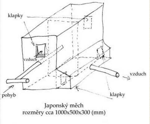

V první řadě budeme potřebovat dostatečný zdroj vzduchu. Pro tak malý předmět, jako je hrot šípu, by se, čistě teoreticky, dalo obejít i bez něj, ale ohřev by trval zbytečně dlouho. Pro kovářské výhně se doporučují ventilátory, nebo dmychadla, poskytující alespoň. 0. 05 m3/s.
Nám bude stačit podstatně méně. Ruční dmychadla jsou většinou konstrukčně velmi jednoduchá a jejich výrobu zvládne téměř každý. Pracují buďto na principu pístu, nebo měchu. V každém případě by měla být dvojčinná, tedy dodávající nepřetržitý, jednosměrný proud vzduchu. V evropské tradici jsou obvyklé měchy, Japonci používají píst ve tvaru bedny, v Indonésii dvě velké pumpičky z bambusu, Indové třeba igelitovou tašku. Pro naše potřeby by mohla být dostačující i větší dvojčinná pumpa pro potřeby táboření, nebo v případě zdroje proudu i starý vysavač s regulací výkonu a možností obráceného chodu.

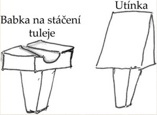

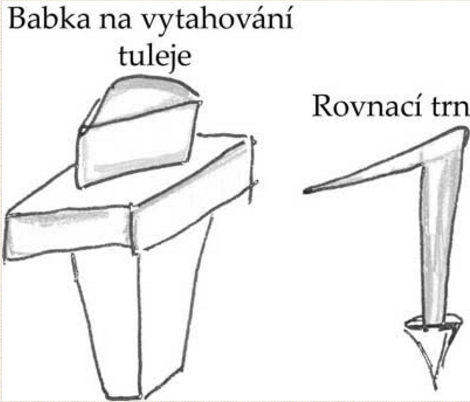

Čím primitivnější výbava, tím větší jsou nároky na obratnost. Proto je dobré mít ještě doplňující přípravky k zasazení do otvoru v kovadlině. Takzvané zápustky.
Zaprvé utínku - sekáč k zasazení do kovadliny na odsekávání materiálu, dále spodní zakulacovací zápustku (žlábek o průměru cca 2 cm) a trn na vyrovnání tuleje.
Pokud nemáte kovadlinu s dírou, jde všechno připevnit ke špalku, vytvořit na kolejnici, nebo nechat za pár šupů vyrobit kováře, zámečníka, či nástrojáře k zaražení do země. Postupně zjistíte i vhodnou anatomii přípravků a budete si je schopni vyrobit sami.

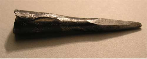

Samotné kování hrotů je již prostinké. Zvláště v případě průbojných hrotů, tzv. bodkinů. Mají hrot ve tvaru jehlanu a podle sbíhavosti stran několik typů. Obecně se začíná výrobou tulejky - kornoutku, do kterého posléze vetkneme dřík šípu.
Je výhodné si napřed nakreslit plášť na kovadlinku, popřípadě, ti šikovnější, si vyrobit vytahovací babku s hranami totožnými s hranou pláště - ta se bude hodit obzvlášť na ostatní typy hrotů, např. do kuše. Bude to v podstatě rovnoramenný trojúhelník s vrcholem v ose hrotu a protilehlou stranou o délce 3,14 x d, kde d = průměr dříku a lehce vypuklou plochou.
Další důležitou pomůckou je trn. Vyrobíte ho z nějaké houževnatější kulatiny o průměru cca 10 – 12 mm, na které vytáhnete kužel se sbíhavostí zhruba 3 :1. Jako ostřeji ořezaná tužka.

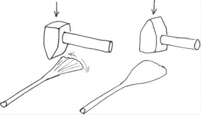

- Materiál opatrně ohřejte na oranžovou až žlutou barvu.
- Nosem kladiva (opak plošky) vytáhneme na konci vějíř o šířce o něco větší, než obvod dříku šípu a délce, jakou bude mít tulejka.
- Opatrně zabalit do kornoutku směrem od špičky ven. Dát pozor, aby hrany šly přes sebe!!!

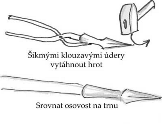

- Tulej srovnat za pomoci trnu a na utínce odseknout cca 1cm před koncem tuleje.
- Uchopit za tulej do kleští a šikmými údery vytáhnout hrot. Je nezbytné, aby teplota neklesla pod tmavě červenou, jinak se materiál bude trhat. Při ohřívání foukat málo, nebo vůbec a ohřívat velmi opatrně. Plášť tuleje by měl být velmi tenký a je snadné ho spálit. Pokud k tomu dojde, vyhodit a začít znovu.
- Hotový bodkin ohřát na 750-800 °C (třešňová červeň) a téměř po začátek tuleje ponořit do vody.
- Po vyjmutí se bude hrot znovu ohřívat od dosud žhavé tuleje a zakalený světlý hrot bude měnit barvu. Až se začne objevovat modrá barva, okamžitě znovu ponořit. Nenechat modrou doběhnout až do špičky!!!
