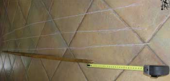

1. Ze špulky odmotáme a nařežeme potřebný počet vláken. Vlákna budou stejně dlouhá, jako je luk ve vypnutém stavu + cca 30 cm navíc.
2. Rozdělíme všechna vlákna na 3 stejné prameny.

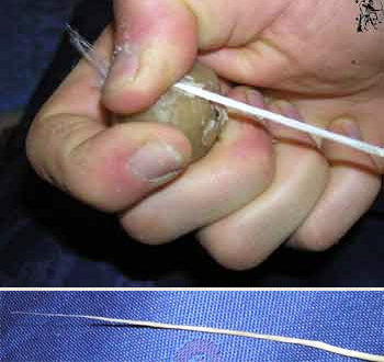

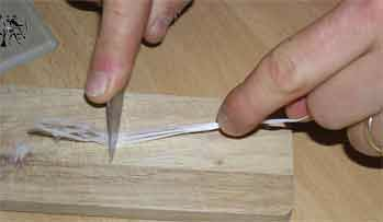

3. Ostrým nožem na podložce "oholíme" jeden konec každého z pramenů tak, aby se v posledních 5 - 7 cm zužoval "do ztracena".
4. Takto upravený konec důkladně navoskujeme včelím voskem, aby na konci pramene vznikla špička.
5. Voskujeme posledních 25 - 30 cm z pramene. Dobře navoskovaný pramen by měl vydržet vzpřímený.

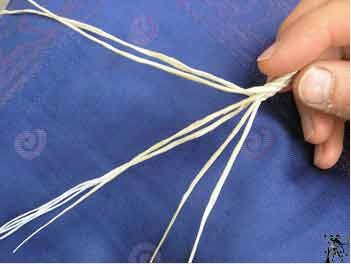

6. Prameny vedle sebe poskládám do prstů tak, aby následující pramen končil vždy o 1 - 2 cm dříve než předchozí.
8. Prameny držím cca 20 cm od konce nejdelšího z nich.

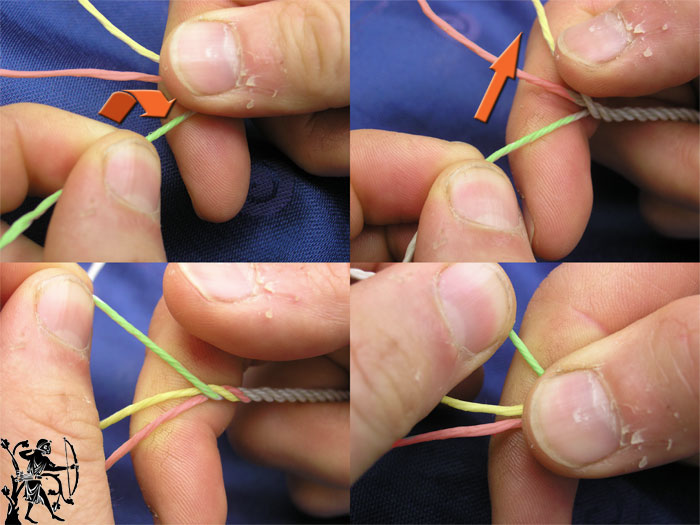

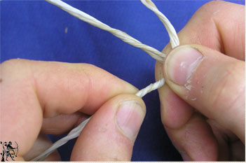

7. Tětivu držíme v pravé ruce mezi bříškem palce a prvním kloubem ukazováku a začneme plést jednoduchý copánek směrem k navoskovanému konci pramenů. Postupujeme takto:
- Uchopíme pramen nejvíce vlevo cca 1 cm od místa, kde tětivu svírám pravou rukou.
- Pevně zkroutíme pramen mezi ukazovákem a palcem levé ruky směrem od zbývajících dvou pramenů.
- Přehneme zkoucený pramen vpravo pod palec přes ostatní prameny.
- Utáhneme vznikající copánek a srovnáme všechny tři prameny mezi prsty do výchozí pozice.
- S pramenem, který je nyní nejvíce vlevo postup opakujeme.
- Pokud nebudeme postupovat správně a budeme skrut provádět na opačnou stranu, bude to vypadat podobně jako na níže uvedeném obrázku. V pravé části dobře pletený copánek, vlevo je pak vidět "copánek" vzniklý kroucením na opačnou stranu, než je žádoucí.
- Analogicky je možné držet copánek v levé ruce a zaplétat pravou. Je však třeba dodržet směr kroucení a překládání pramenů!

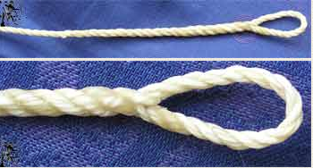

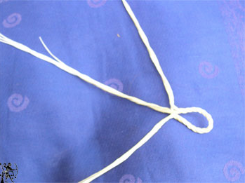

9. Uvedeným způsobem upleteme cca 6 cm copánek. Tento copánek bude tvořir očko tětivy, jeho délka tedy zavisí na tom, jak velké očko na luku potřebujeme.

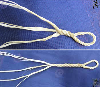

10. Pokud máme upleten dostatečně dlouhý copánek pro tvorbu očka, budeme zaplétat konec tětivy. Nejprve přehneme konec tětivy tak, abychom vytvořili zmíněné očko.
11. Přiložíme k sobě odpovídající si prameny z obou konců copánku a lehce je do sebe zakroutíme ve stejném směru, jako budeme potom provádět zaplétání.
12. Opět si poskládáme prameny mezi prsty, ke zdvojeným pramenům se budeme nadále chovat jako k jedinému prameni vláken.

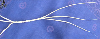

13. Budeme pokračovat ve skrutu copánku, teď již ale směrem k opačnému (dlouhému) konci tětivy.
14. Díky tomu, že konce pramenů byly o 1 - 2 cm posunuty, bude se copánek tětivy zeslabovat postupně až na sílu 3 jednoduchých pramenů.
15. Copánek pleteme tak dlouho, až zapleteme i poslední dvojitý pramen. Přidáme ještě centimetr nebo dva a s tímto koncem tětivy jsme hotovi. Těžší část máme úspěšně za sebou.

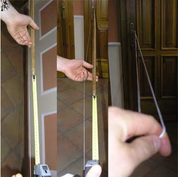

19. Tětiva je hotová a zbývá jen upravit ji na délku luku. Na jednom konci máme hotové očko, takže na druhém konci vytvoříme "lukařský uzel" (nebo též "dřevařskou smyčku", což je jiný název téhož uzlu) tak, aby prostor mezi tětivou a bříškem luku byl v místě šípového lůžka cca 10% délky luku, takže pro 180cm dlouhý luk bude výška kolem 18cm.
