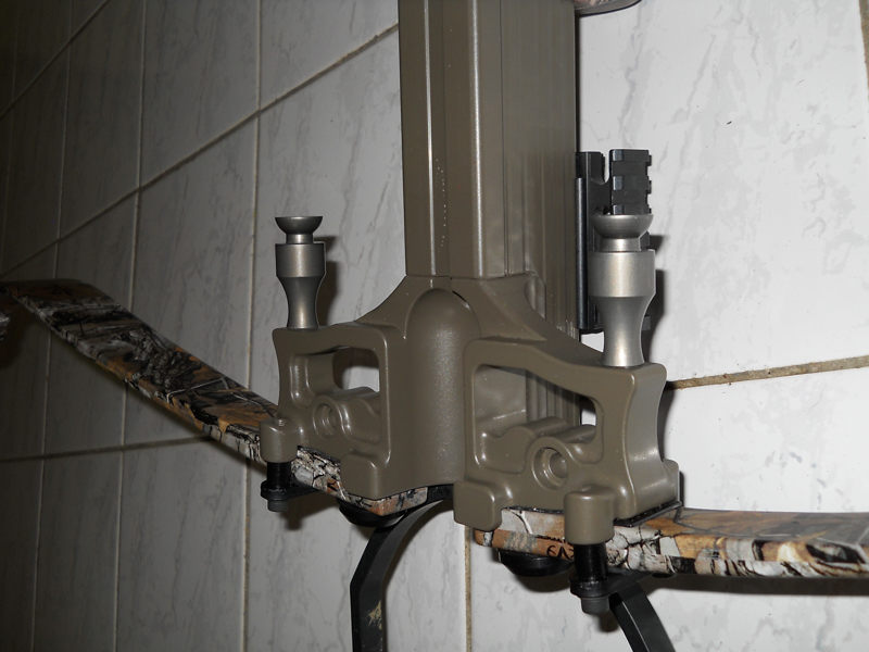

Ahoj
Díky za rady. Dělal jsem to na lučišti.
Bohužel nevýhoda Bulldog 380 je, že má dorazy tětivy R.E.D.S. blízko tětivy a nejdou sundat. Proto to nelze dělat stroječkem na omotávku, ale musím to dělat ručně.
Snažil jsem se to ručně maximálně dotahovat k tětivě, ale jak píšeš měl jsem i více tlačit závity omotávky na sebe. Dnes bude další pokus.

To snipers
Tak sundej tětivu a dělej mimo kuši. Budeš mít lepší přístup a dosáhneš lepšího dotažení.
#54
Bohužel nemám vyrobený žádný přípravek, na kterém bych tětivu napnul a udělal omotávku.
Něco si na to vyrobím s napínákem tětivy.
#55
Potrebujes obvodove pnutie.a to rukou nedas.nie teda v takej kvalite ako strojcekom.nato,ze si to vinul rukou je to pekny vysledok.kedbyze si vylucne lovec,tak mas na dva roky pokoj..Smile
Ak mas okrem toho matrixu aj nejaku inu kusu,skus prehodit tetivu,inak len ten napinak.

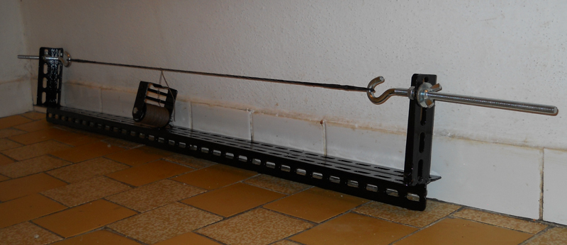

#57
Tak mě přestalo bavit se s omotávkou prát na lučišti.
3 hodiny práce s výrobou a omotávka se dělá úplně jinak.
#58
Ak ti mozem poradit,tie boky zosilni niecim.navar tam nejake jakle,pripadne trojuholniky z hrubsieho plechu.

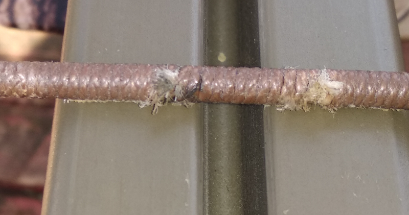

#59
Zdravím pánové.
Prosím o konstruktivní návrh.
Přikládám foto omotávky po 100 výstřelech z Bulldog 380. Na omotávku používám vlákno BCY. Omotávku dělám na přípravku, maximálně utahuju dle výše daných doporučení.
Kontroloval jsem jazýčky na spoušti Bulldoga 380. Ty jsou hladké, bez výstupků, či nerovností.
Omotávku pravidelně mažu po cca 20 výstřelech jelením lojem.
- čím vzniká tak rychlé opotřebení v místě jazýčků spouště?
- je to prostě dáno velmi silným nátahem kuše Bulldog 380?
- je třeba jiný materiál na omotávku?
Díky za pomoc.
#60
