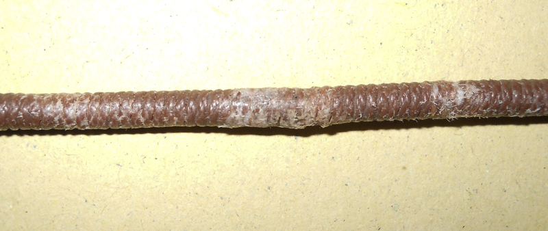

Přikládám foto omotávky. Je jasně vidět opotřebení, jak jezdila omotávka po railu. Mazal jsem co 5 výstřelů jelením lojem.
Omotávku jsem na této tětivě dělal na 5x. Toto je poslední verze omotávky.
Každý má svůj názor a zkušenost. Mě jelení lůj na Bulldog 380 prostě nevyhovuje. Toť vše.

Fotky vseobecne vedia skreslit,ale ja tam vidim 4 miesta.tie dve vonkajsie ako od natahovaka a dve pri sebe ako od zubov mechanizmu.vidim teda lokalne miesta,nie jedno plosne.
Namieste je konstrukcna otazka,pod akou silou mas napnute luciste pri vinuti stredovky,aky mas technologicky postup pri vyrobe a pod akym obvodovym tlakom to v ramci navijacieho strojceka vykonavas.
