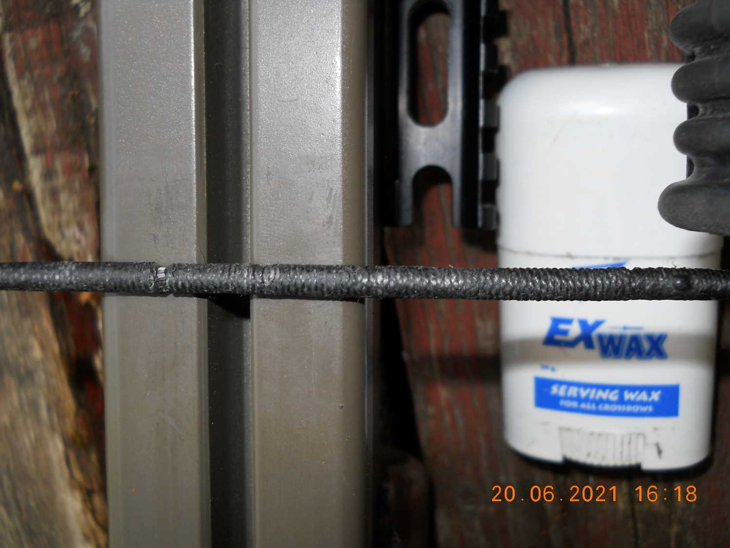

Dělám prakticky totéž, akorát nepoužívám lubrikant na rail.
Spoušť mám taktéž Trigerrtech. Ta je ok.
Omotávku si dělám na speciálním stojanu, do kterého dám tětivu.
Omotávku dělám tímto strojkem: Omotávací strojek Beiter profi, Omotávací strojek Beiter profi - LUKY JMA - JAKUB MATYÁŠEK : LUKY - ŠÍPY - VYBAVENÍ PRO LUKOSTŘELBU (luky-jma.cz)
Nevím jestli jej nemám moc utažený a oka omotávky se pak zploští. I když se snažím oka omotávky tlačit hodně na sebe, tak přesto se po cca 5 výstřelech začnou rozjíždět na háku spouště.
Tětivu samozřejmě natáčím do směru omotávky.
Mažu Ex-Wax po cca 10 výstřelech.
Nevím kde dělám chybu.

Ak sa rozchadzajú tak sú zle namotané.
postupuj podla tohoto videa:
https://www.youtube.com/watch?v=ZILKLiGloCY
dolezite je dobre zacat a dobre zakoncit, nesmie ti tu ujst

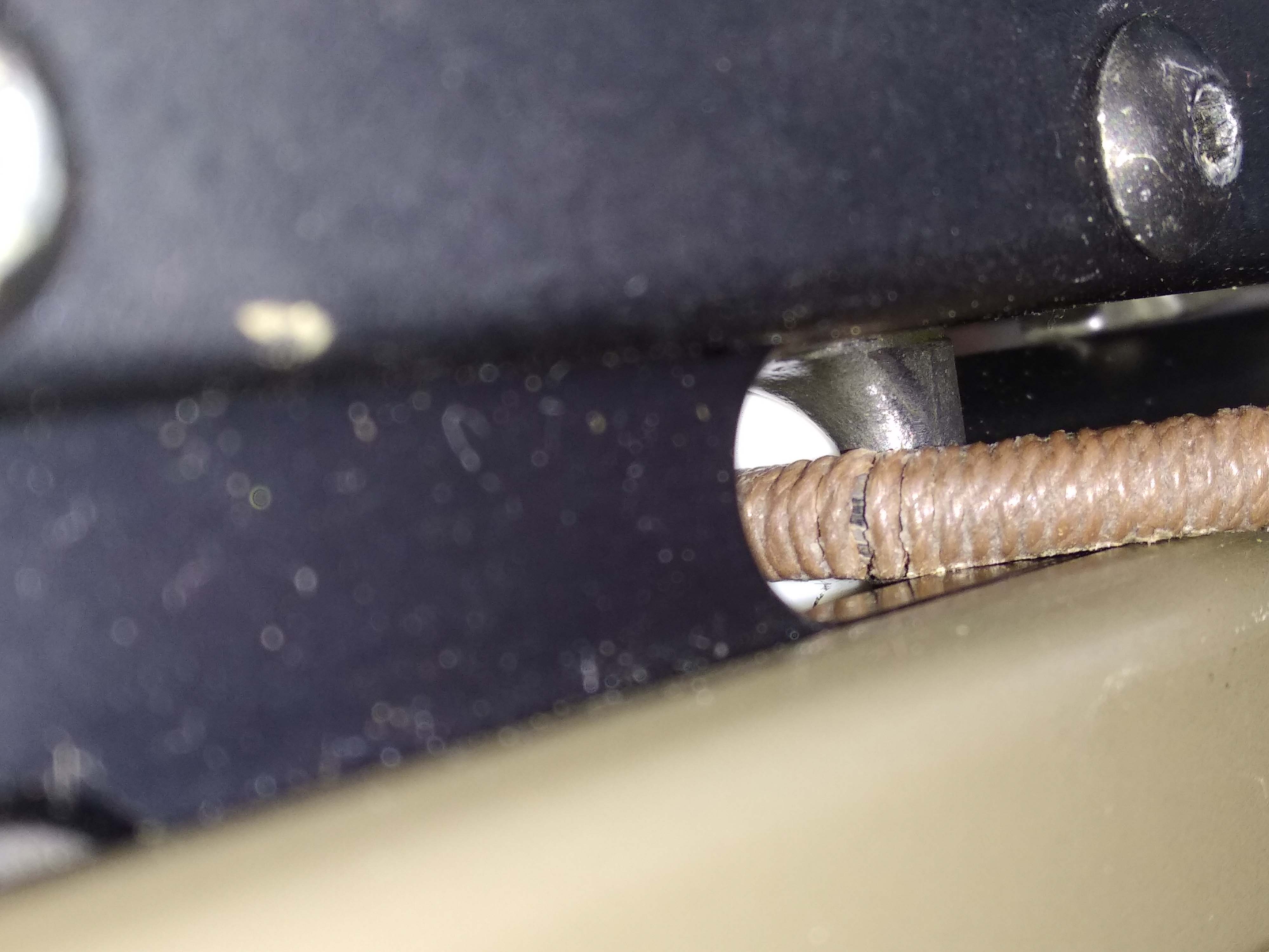

Tak bohužel kvalita nám jde celosvětově dolů. Fungl nová tětiva Excalibur série Matrix na Bulldogu 380 po 20! výstřelech!
