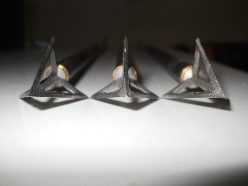

   První testovaný šíp (20‘‘ 417 gr 15% FOC) je postaven na trubce Tenpoint ProElite se 68 grainovým mosazným insertem, 100 gr terčovým bullet hrotem, 3‘‘ nízkými kormidly a omninockem. Parametry šípu jsou uvedené v názvu každého testovaného šípu.
   Druhý (vyráběný) testovaný šíp (17‘‘ 417 gr 20,5% FOC) je postaven na stejné trubce s použitím shodných komponentů, akorát jsem vlepil 100 gr mosazný insert a trubku zkrátil na 17‘‘. Výsledná hmotnost je tedy shodná jako s prvním šípem, ale má o dost vyšší FOC (více váhy vepředu).
   Jenže už při stavbě těchto šípů mne napadlo, že test sice udělám, ale opět nebude jasné, jestli má vliv na propad délka šípu nebo FOC.
   Použil jsem tedy ještě třetí šíp (20‘‘ 420 gr 20% FOC) postavený na trubce Black Eagle Executioner s 92 grainovým mosazným insertem, plochý plastovým končíkem a hrotem a kormidly shodnými s předcházejícími šípy. Šíp je tedy stejně dlouhý jako šíp první, ale má větší FOC. Zároveň má stejný FOC, jako šíp druhý a je o 3‘‘ delší. Šíp je sice o 3 grainy těžší než předchozí dva, ale je to rozdíl okolo půl procenta, což se v propadech šípů s přehledem vleze do chyby střelce a co se rychlostí týče, tak je to rozdíl cca 1 FPS, což je opět zanedbatelné.

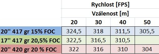

   Níže je možno vidět tabulku s naměřenými hodnotami rychlostí

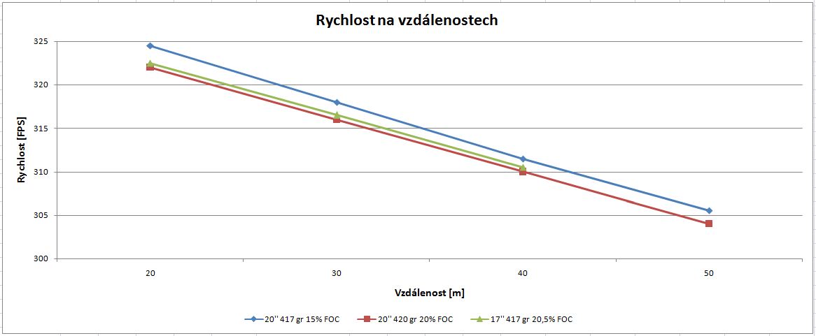

   A zde jsou hodnoty převedené do grafů. V prvním je možno vidět rozdíly rychlostí na daných vzdálenostech.
   Zde je hezky vidět, že mezi totožně těžkými šípy, lišící se jinou délkou a FOCem, je jen nepatrný rozdíl v rychlostech. Rozdíl tam je, ale není kdovíjak závratný. Připočíst k třetímu šípu 1 FPS, tak by se dala všemi třemi grafy proložit jedna jediná přímka, znázorňující průměrnou rychlost počítající s jistou odchylkou měření.

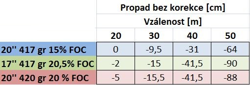

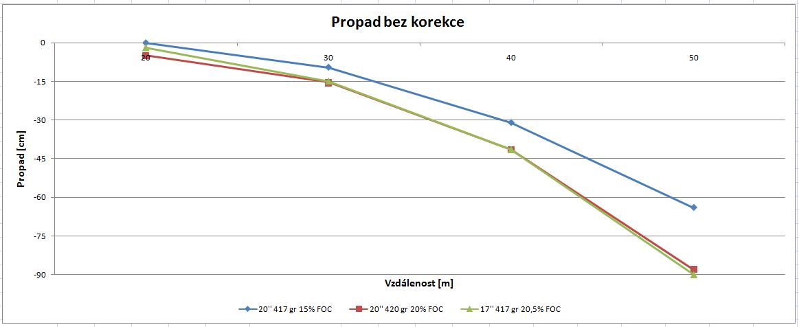

   Co je ale více zajímavé, tak jsou následující grafy. V prvním grafu můžeme vidět propad šípů bez korekce. To znamená, že jsem nastřelil optiku na první šíp = 20 m byla nula v optice a dalšími šípy jsem mířil na ten stejný záměrný bod.
   Jak si můžete všimnout, druhý a třetí šíp mají větší propady, než šíp první. A na 50 metrech už velice značný (cca 20 cm).

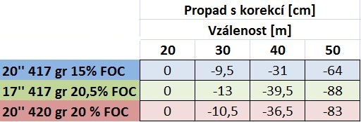

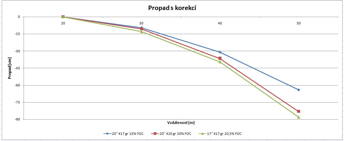

Pokud ale graf upravíme a dáme do něj hodnoty, jako bychom nastřelili optiku pro každý šíp zvlášť – získáváme daleko přehlednější a více vypovídající graf.
   Části paraboly se nám hezky zobrazily a dokážeme tak stanovit nějaký závěr.
   Rozhodně můžeme s přehledem tvrdit, že pozice FOCu má nemalý vliv na propad šípu. Co už s přehledem tvrdit nemůžeme, tak jakým způsobem ovlivňuje délka šípu jeho propad. Tohle zůstává předmětem dalšího testování, kdy se budu snažit sestrojit dva šípy s odlišnou délkou, ale stejnou vahou a FOCem. Co ale mohu s přehledem tvrdit já, tak je chování krátkého šípu, těžkého na špičku – je to otřesné, přesně jak psal Rgx. Do 40 metrů to ještě jakš takš šlo, ale na těch 50 jsem vystřelil asi 10x, abych nějak zprůměroval propad. Chodilo to tak do kroužku o průměru 8 cm. Taky na této vzdálenosti chybí hodnota rychlosti. Hradla to nechtěly brát. Trajektorie šípu byla totiž strašná vývrtka. Předek víceméně nějak držel stopu, ale zadní část šípu tvořila při cestě k terči zvětšující se spirálu. Zadek šípu pak bouchal do vymezováků hradel, šíp dopadal z křiva atd.

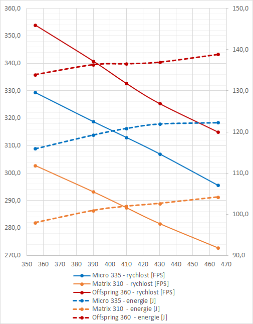

Na podzim loňského roku mi přišla hradla na měření rychlosti, tak jsem si vzal kuše a pět šípů, abych viděl jak padá rychlost s váhou šípu =>  energie střely.
Konkrétně šlo o kuše:
  • Matrix 310,
  • Micro 335,
  • Stryker Offspring 360.
Všichni výrobci udávají rychlost s nejlehčím šípem 350 gr, já jsem to měřil se šípy 355, 390, 410, 430 a 465 grain. Pro jednu váhu šípu jsem pro každou kuši udělal pět výstřelů (pokud byla změřena výrazná odchylka, tak jsem výstřel opakoval), pak to zprůměroval. Hradla byla cca 1 metr před kuší. Výsledky jsou vidět na přiloženém grafu.
Na ose X je váha šípu [grain], na levé ose Y je rychlost [FPS], na pravé ose Y je energie [J]. Měření bych ještě na jaře opakoval s těžšími šípy, abych nalezl maximální účinnost ramen jednotlivých kuší.

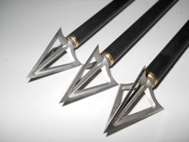

Testoval jsem 20" šípy Black Eagle Executioner ( letky 3") s pevnými loveckými hroty 100 grn na 20 m, a nemohu nalézt kde je chyba.
Když jsou tyto šípy osazeny terčovými hroty 100 grn, tak na 20 m to lítá díra do díry - prostě paráda.
Vyzkoušel jsem pevné lovecké hroty 100 grn, a ze série 3 šípů letí každý úplně jinam.
Váha této série je v rozpětí 432 - 428 grn. Věchny tři mají těžiště ve stejném místě. Čepele hrotů jsou srovnány s letkami - v zákrytu.
Kuše byla na stole - stabilizovaná. A to jak s terčáky, tak s lovečáky. Prostě identické podmínky pro oba druhy hrotů.
Po nastřelení na terčáky, jsem testoval lovečáky. Samozřejmě byl rozdíl v balistice, a v místě nástřelu.
Přesto letí každý šíp s lovečákem jinak. Každý šíp trefí do jiného místa.
Kde je chyba?
