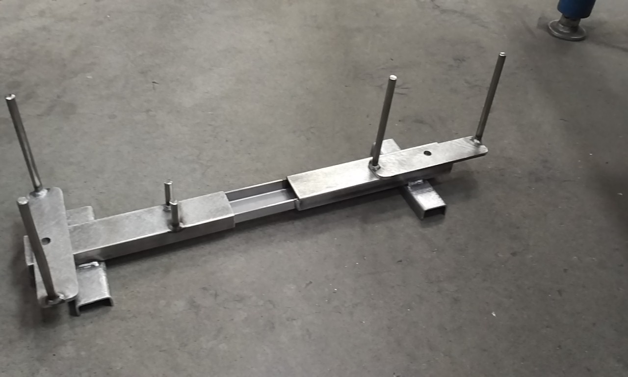

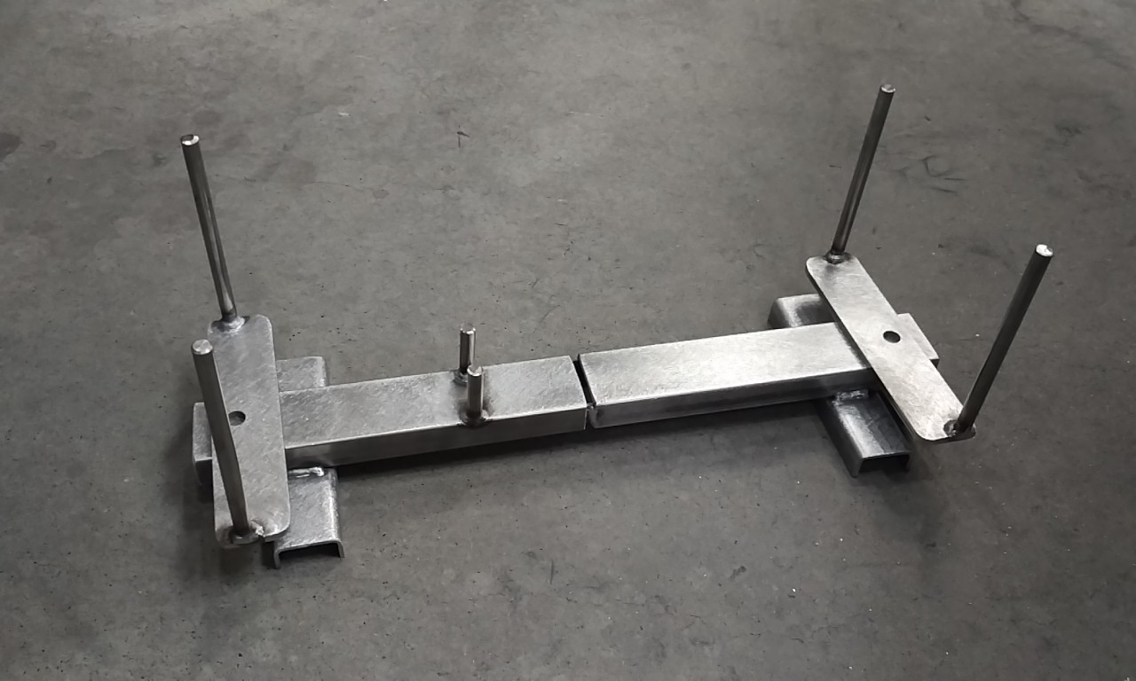

Díky, to jsem potřeboval vidět. :-)
Dokonce i ten přípravek. ( Který už mám hotov)
Teď už jenom objednat materiál a hurá do toho. :-D

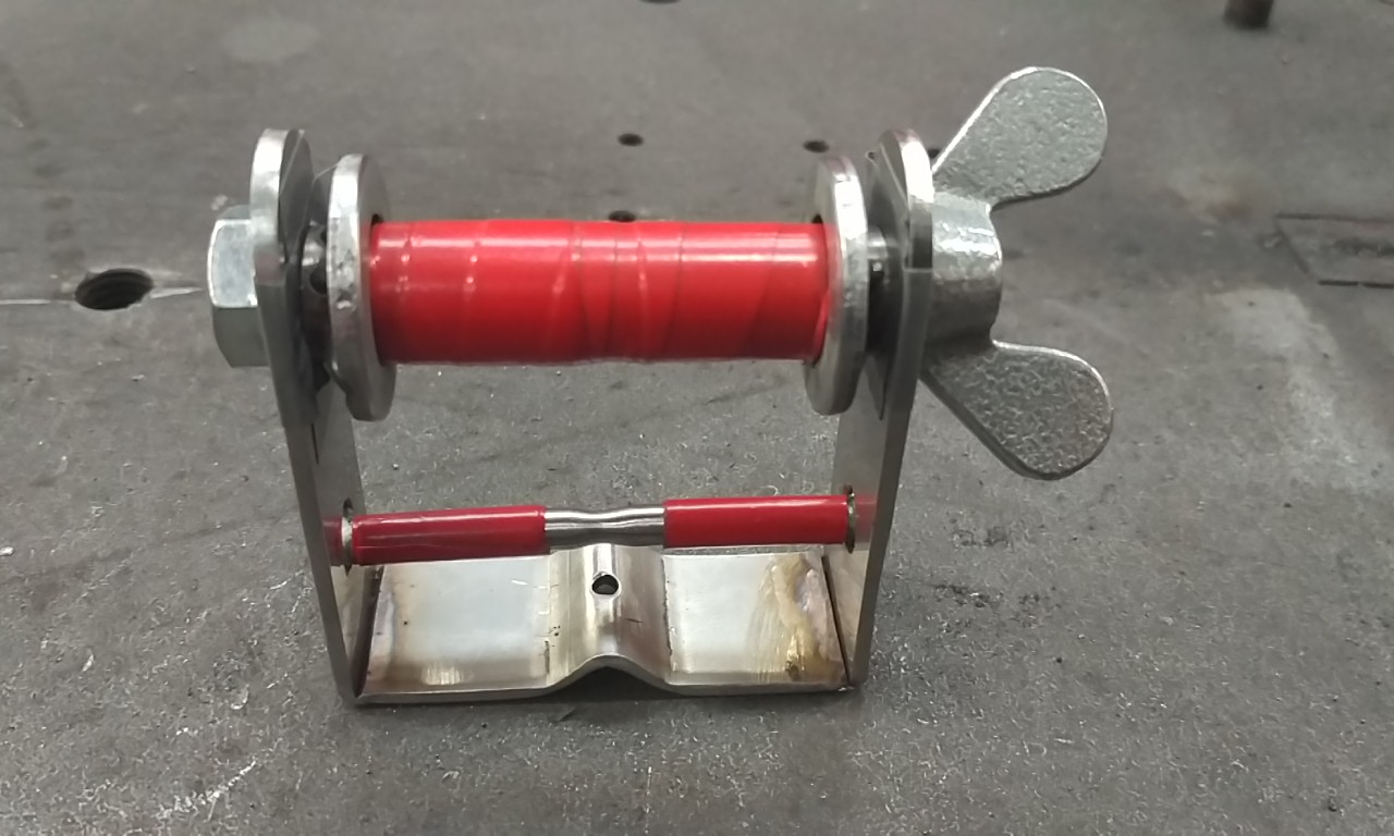

Ona ta flemiska nieje ani tak náročnejšia na výrobu ako klasická, ale na výpočet jej cieľovej, zelatelnej dĺžky. Kým pri klasickej ide vypočítať cieľovú dĺžku +-2mm,pri flemiske je to obtiažnejšie. Zaplet samotných ok flemisky je jednoduchší a menej fyzicky náročný ako u klasiky,ak od klasickej čakáme že vydrží ako celok cez 2000 vystrelov.ak dôjde pri výrobe flemisky k nepresnostiam,t.j.ak urobíme zaplet dlhší, čo sa prejaví na jej výslednej dĺžke, jednoducho to rozmotame a upletieme odznova.takto možno skúšať 10 a viac krát, riziko poškodenia je minimálne. Kdezto percento opravy oka pri klasickej je vyššie, hlavne ai dokončíme oko a zistíme že je zlé.
Ps:tú vodiacu dierku na omotavacom strojceku máš moc veľkú.

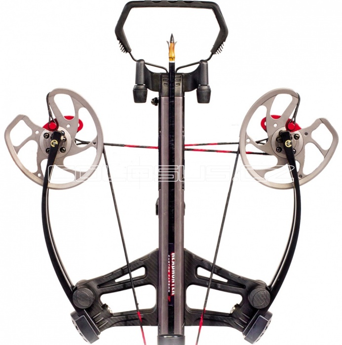

Menší dotaz na střelce z kladkových kuší... Jak jsou silné lanovody u kladkových kuší? Příklad, když budu mít na tetivě kladkové kuše 30 vláken, na každém lanovodu to bude 15 a 15 vláken? Nebo je potřeba stejného počtu vláken na jednotlivý lanovod?
#36
Mirdus: Pokud myslíš tu část ve tvaru "Y", tak to je většinou dělané rozdělením původní "šňůry" na poloviny. Před místem rozdělení je šňůra silná stejně jako tětiva. Podobně to mají i kladkové luky. Jde o snížení váhy pohyblivých hmot a taky o úsporu materiálu při výrobě. To platí u kuše se syntetickou tětivou. Mám i kuši s ocelovým lankem a tam je to všude stejně silné. Kdo by to rozplétal, že...
#37
(05-31-2018, 01:19 PM)Rgx Napsal(a): Mirdus: Pokud myslíš tu část ve tvaru "Y", tak to je většinou dělané rozdělením původní "šňůry" na poloviny. Před místem rozdělení je šňůra silná stejně jako tětiva. Podobně to mají i kladkové luky. Jde o snížení váhy pohyblivých hmot a taky o úsporu materiálu při výrobě. To platí u kuše se syntetickou tětivou. Mám i kuši s ocelovým lankem a tam je to všude stejně silné. Kdo by to rozplétal, že...
Prave tuto část ve tvaru Y nemám na mysli. Existují i jednoduché lanovody napr. u kuše Barnett Vengeance, kde je reverzní lučiště. Jedná se mi o to jetli právě u jednoho z lanovodu je potřeba stejného počtu vláken jak u tětivy, nebo jsou tenčí...
#38
Pokud ten lanovky drží stejnou sílu, tak bych to viděl na stejné tloušťky. Na té fotce mi to tak přijde.
#39
(06-01-2018, 12:52 PM)mirdus Napsal(a):
je to stejné jako u kladkových luků lanovody mají zhruba o třetinu méně vláken
