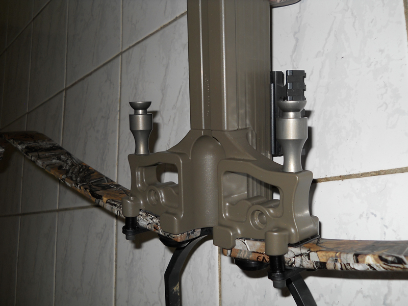

Bohužel nevýhoda Bulldog 380 je, že má dorazy tětivy R.E.D.S. blízko tětivy a nejdou sundat. Proto to nelze dělat stroječkem na omotávku, ale musím to dělat ručně.

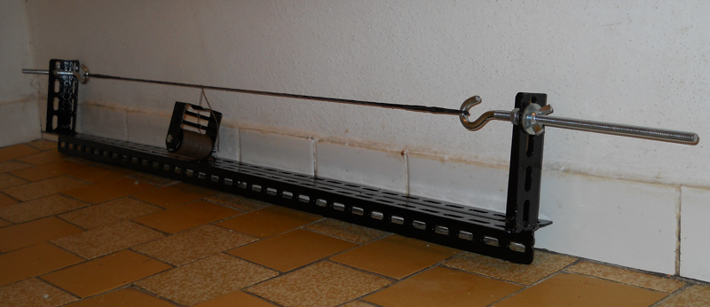

Bohužel nemám vyrobený žádný přípravek, na kterém bych tětivu napnul a udělal omotávku.
Něco si na to vyrobím s napínákem tětivy.

Tak mě přestalo bavit se s omotávkou prát na lučišti.
3 hodiny práce s výrobou a omotávka se dělá úplně jinak.

Ak ti mozem poradit,tie boky zosilni niecim.navar tam nejake jakle,pripadne trojuholniky z hrubsieho plechu.
