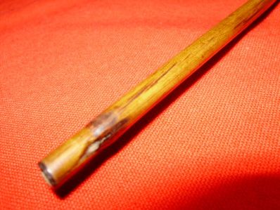

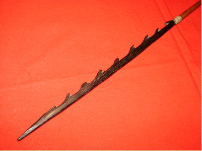

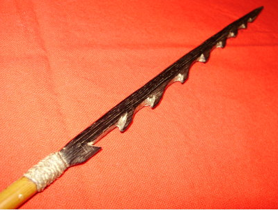

Je to válečný šíp (v této oblasti jsou války mezi kmeny běžné a velmi časté) s těžkým hrotem, určený pro střelbu na krátkou vzdálenost. Dřík šípu je z tvrdého rákosu, do něj je vsazen dlouhý jednostraně ozubený hrot z velmi tvrdého palmového dřeva. Spoj je opleten nití z rostlinných vláken. Nejzajímavější je, že šíp vůbec nemá kormidla. Když jsem ho poprvé uviděl, myslel jsem, že je to nějaký starý, kdovíkde vyhrabaný kousek a že o peří časem přišel, ale vzápětí mě Tomáš ujistil, že šíp byl ještě nedávno používán a že všichni tam mají všechny šípy bez kormidel. Další zajímavost je, že nemá končík se zářezem pro tětivu (vlastně žádný končík nemá). Jako tětivu používají tenký pásek sloupnutý z bambusu, široký asi 8mm a šíp o něj natupo opírají.
| Parametry šípu: | |
| celková délka | 95,5 cm |
| délka dříku | 69 cm |
| délka hrotu | 16,5 cm |
| průměr u hrotu | 8 mm |
| průměr u končíku | 6,5-7 mm |
| celková hmotnost | 28 g |
| spine | 43 lbs |
| Našel jsem těžiště a vypočítal hmotnost dříku a hrotu (přibližně, protože nevím, jak hluboko je vsazen) | |
| hmotnost dříku | 16,7 g |
| hmotnost hrotu | 11,3 g (173 grains) |
| Hrot je velmi těžký a šíp má těžiště hodně vpředu | |
| FOC | 33,6 % |
