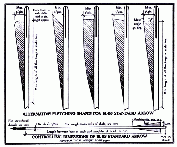

Standardní šíp pak definuje takto:
- průměr týbla = 3/8 palce, z jasanu nebo dřeva s podobnou hustotou a elasticitou,
- délka 31,5 palce mezi končíkem a usazením hlavice - cca 80 cm,
- končík je vyřezán do těla šípu a zesílen rohovinou (pozn. aut. - šíp se prořízne, vloží se plátek rohoviny, kterým se zaplní výřez a kolmo na tento plátek se teprve udělá zářez na tětivu),
- minimální kompletní váha šípu včetně hlavice a opeření je 52 gramů nebo 802 grainů.
V poznámkách k pravidlům se dále uvádí, že 3/8 palcové týblo z cedrového dřeva příslušné délky váží jen 28 gramů oproti 44 gramům vyrobeného z jasanu. Pokud chce tedy někdo použít cedr, musí šíp dovážit pomocí hlavice a opeřením. Hlavice (hroty šípu) volí každý střelec dle uvážení (bodkin apod.). Jsou v zásadě doporučené typy s váhami dle velikosti hlavice od 16 do 28 gramů.

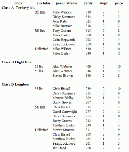

Výsledky závodů GNAS - National Flight Championships, 19 August 2006, RAF Church Fenton (uvádím pouze vybrané kategorie).
Podle GNAS je 1 Yard = 0,914 m.

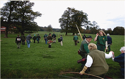

Střelci stojí v řadě kolem značky a jsou otočeni směrem ke značce, na kterou budou střílet. Nikdo nesmí střílet přes hlavu jiného soutěžícího. Střelbě velí "kapitán značky". Střílí se dva šípy. Druhý šíp může být vystřelen až všichni odstřílí první šíp. Po odstřílení jdou střelci ke značce, na kterou se střílelo. Ten střelec, který má šíp nejblíže u značky, vyhrál tuto značku a určuje, na kterou další značku se odtud bude střílet. Závod skončí, když jeden ze střelců vyhraje 7 značek. Poznámka autora: V podstatě se jedná o golf s lukem a šípy.

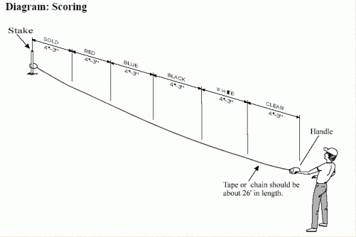

Pro měření vzdálenosti vystřelených šípů od značky se používá páska s barevně vyznačenými vzdálenostmi. Následující obrázek ukazuje obdobnou pásku, která se používá u disciplíny Clout. Na pásce jsou vyznačeny poloměry jednotlivých kruhů vyznačených kolem terče Cloutu. Tato měřící páska značně zjednodušuje přípravu a vyhodnocení těchto disciplín, protože se nemusí kolem každého terče vyznačovat soustředné kruhy. Stačí pouze postavit značku a vzdálenost zabodnutých šípů od značky přeměřit touto páskou.
